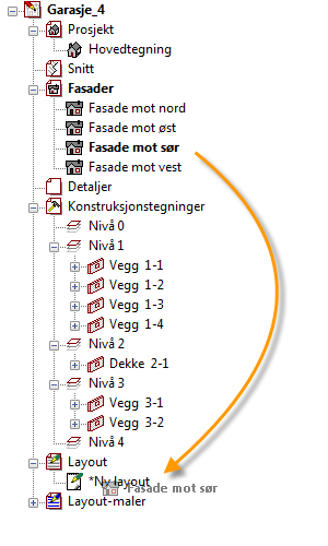

MultiCAD v.11 inneholder nye funksjoner for generering av layouter. Siden layoutene er inkludert i samme fil, og altså viser i samme tegningstre, er det mulig å "dra" en tegning, for eksempel en fasadetegning rett over på ikonet "Ny layout", og layouten genereres.

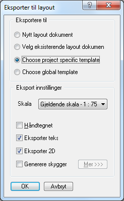

Menyen "Eksporter til Layout" dukker nå opp. Denne er omtrent lik den forrige eksportmenyen, med noen få unntak:
Ukens tips 067-02.png (18.53 KiB) Viewed 63708 times
Du har nå mulighet til å velge enten prosjekt eller global mal. Prosjektmal er maler som kun eksisterer i dette prosjektet. Typisk er for store prosjekter hvor kunde vil ha sitt eget navn/ logo på sine tegninger. Du kan da enkelt lage en mal for dette bruket. Global mal betyr at malen er tilgjengelig for alle nye prosjekter. Typisk er ditt eget firma sin standard tittelfelt med logo osv. Mer om disse malene i senere utgaver av ukens tips.

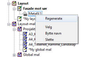

Ønsker du å lage en layout som ikke er inni et prosjekt, kan du eksportere denne layouten ved å høyreklikke på layoutens navn og velge "Eksporter til fil…"
Dersom du fortsetter å gjøre endringer i tegningen, vil layouten bli utdatert. Dette ser du ved at metafilen blir grå. Høyreklikker du på denne og velger "Regenerer", blir tegningen oppdatert.
