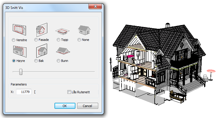

MultiCAD v.11 har blant flere nyheter fått en 3D-snitt modul som fungerer etter glideprinsippet.
Åpner du dialogboksen har du mulighet til å bevege snittet slik at tegningen snittes akkurat der du ønsker.
Åpne 3D-snitt ved å trykke på "3D-snitt" og deretter "Åpne dialog…"
Ukens tips 064-01.png (10.73 KiB) Viewed 44004 times

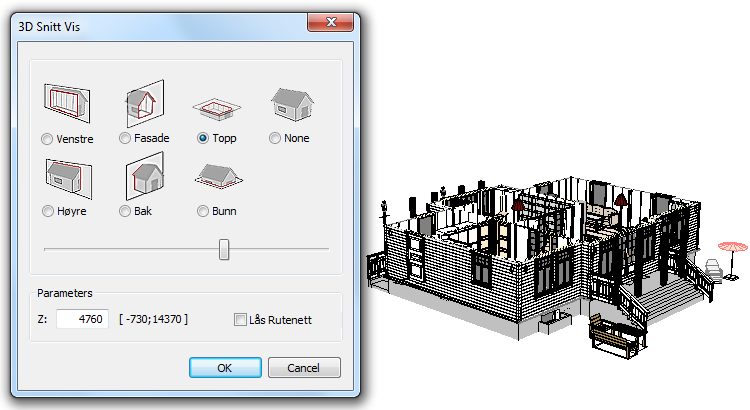

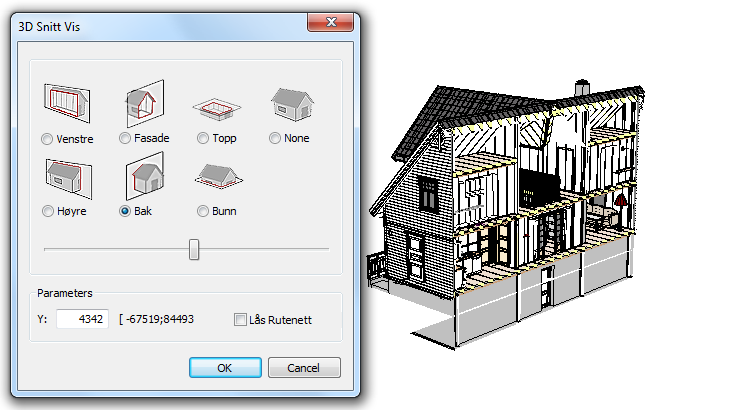

Velg deretter hvilken retning du ønsker snittet i, og dra glidebryteren til rett posisjon.

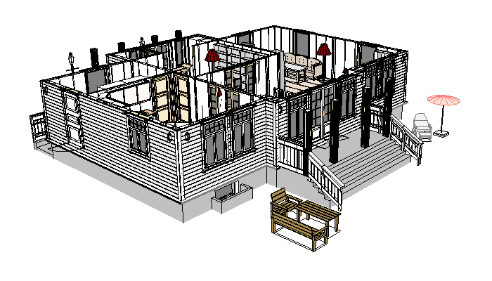

Når du har funnet den posisjonen du ønsker, trykker du "OK" og snittet vises.
