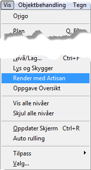

Åpne prosjektet og still prosjektet i 3D. Velg "Vis" – "Render med Artisan".

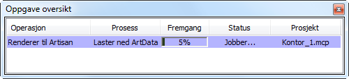

Prosjektet klargjøres nå for Artisan. Første gang tegningen eksporteres vil MultiCAD laste ned Artisan fra Internett og installere denne. Du kan se fremdriften ved å åpne "Oppgaveoversikt" som du finner under "Vis"-menyen.

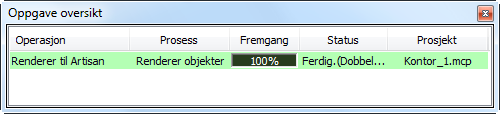

Når nedlastingen er ferdig, dobbelklikk på det grønne feltet.
Ukens tips 079-03.png (12.39 KiB) Viewed 69835 times

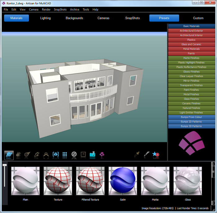

Artisan vil nå installeres og åpnes
Ukens tips 079-04.png (332.89 KiB) Viewed 69865 times
Under "Help" – "Help Topics" vil du finne informasjon om hvordan Artisan brukes.
