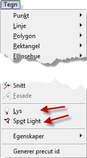

I MultiCAD har vi to typer lyssettinger, spotlys og omgivende lys. Spotlys er retningsstyrt lys med gitt vinkel, mens omgivende lys sprer lyset i alle retninger.
Lys finner du under "Tegn"-menyen.

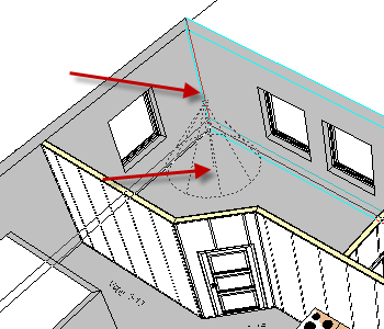

Velg f.eks. "Spotlys" og tegn ut lyset som en topunkts linje fra senter til ytterkant:

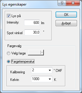

En dialogboks vil nå åpne seg.
Ukens tips 078-03.png (15.67 KiB) Viewed 68920 times
I denne dialogboks vil de fleste egenskaper til lyset og lyskilden settes. Intensiteten måles i lumen (lm). I forhold til vanlige glødepærer kan man si omgjøre Watt til lumen omtrent slik tabellen nedenfor viser:

600 lumen er da ca 50W glødepære. På spotlys kan man stille vinkelen på lyset. Normalt ligger denne mellom 40 og 80 grader.
En viktig egenskap med lyset er fargen på lyset. I MultiCAD kan denne enten stilles til en bestemt farge, eller etter fargetemperatur oppgitt i Kelvin.
En normal glødepære vil ha en Kelvin-temperatur på rundt 2500-2700 grader. Ett stearinlys vil f.eks. ha Kelvin-temperatur rundt 1800-2500. Varmhvitt lys ligger rundt 2700-3000 mens kaldhvit ligger mellom 3000 og 6000. Sollys har f.eks. mellom 5500 og 8000.

Kelvin-temperaturen som oppgis i MultiCAD støtter to typer farge matchingsfunksjoner (CMF). Normalt benyttes 2 grader, men 10 grader benyttes om man har ett utvidet fargerom.
Etter at innstillingene er gjort, velg OK og lyskilden tegnes ut.
Det er også mulig å endre innstillingene senere ved å høyreklikke på lyskilden og velge "Egenskaper". Venstreklikk på lyskilden og samme dialogboks åpnes.
