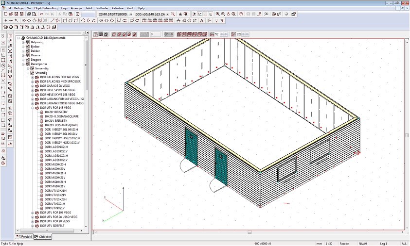

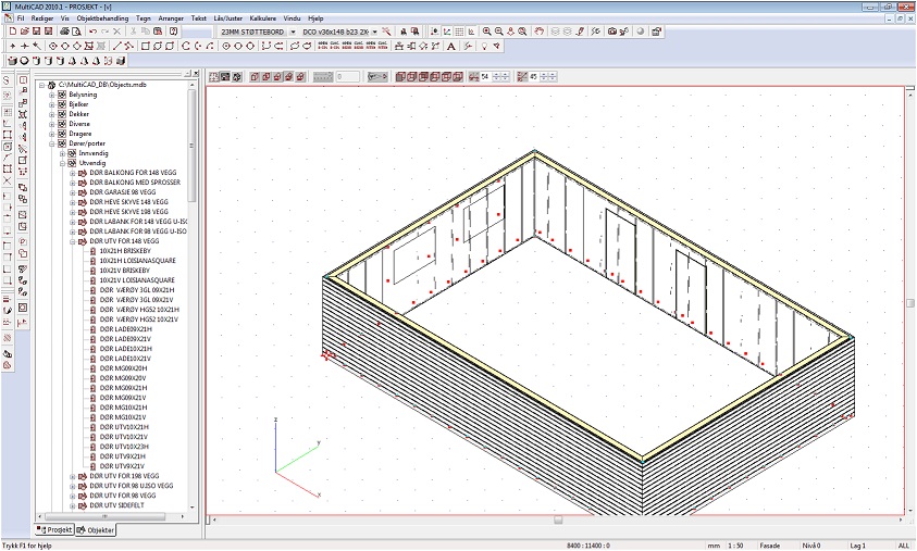

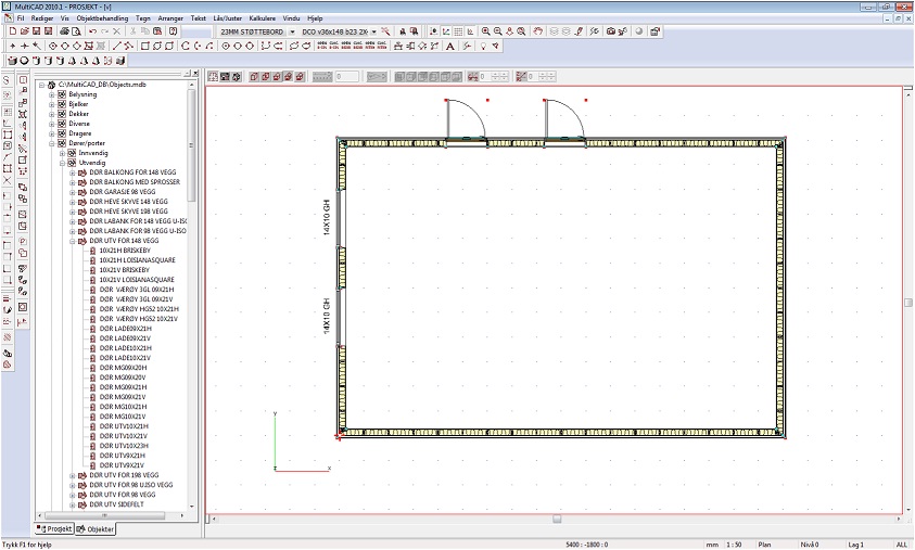

når eg skall vise snittet så forsvinner alle ytterveggene i hoved etg.? vindu og dører står igjen. noen som har "medisin" for detta?

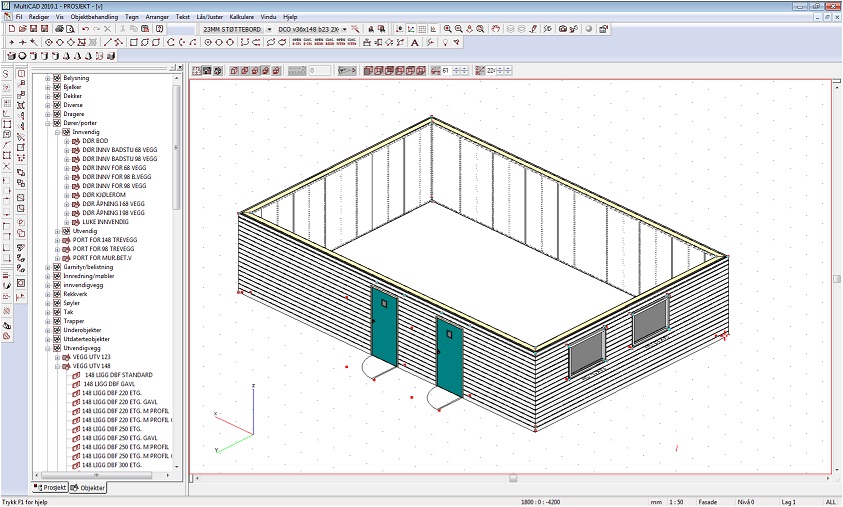

Har funnet problemet ditt nå. Jeg fikk samme problem selv for noen dager siden.
Det ser ut som om veggene dine i første etasje er ødelagt. Jeg vet ikke hvorfor eller hvordan det har blitt slik. Sannsynligvis ser hjørnet i veggene slik ut, og er altså et tegn på at noe er galt:
Det finnes ingen måte å fikse dette på uten at du fjerner veggene og tegner dem inn på ny.
Aktiver det rette nivået; altså nivået hvor veggene ligger på.

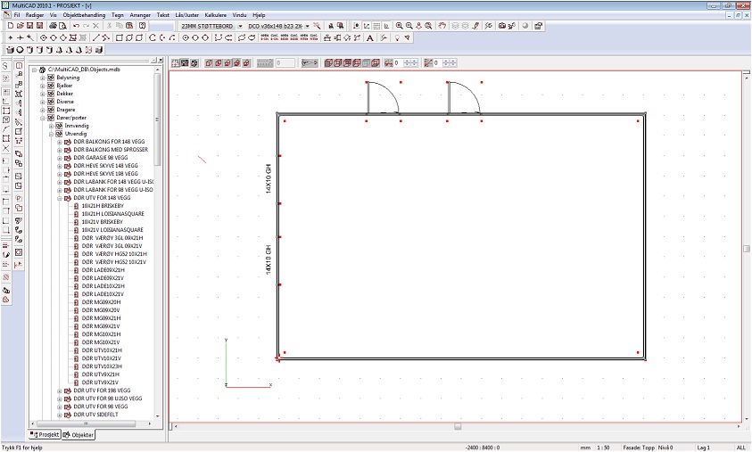

Skjul alle nivåer og lag utenom selve veggene. Tegn opp et polygon over hele grunnflaten på ytterkant konstruksjon. Dette gjøres for å ha ”holdepunkt” når de nye veggene skal tegnes opp.

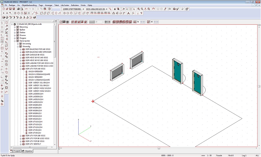

For å hindre at vinduene og dørene forsvinner når veggene slettes, må de ”kobles fra” veggobjektet. Velg ”Bryt kobling” , venstreklikk på vinduet/døren og venstreklikk deretter på veggen vinduet/døren er plassert i.

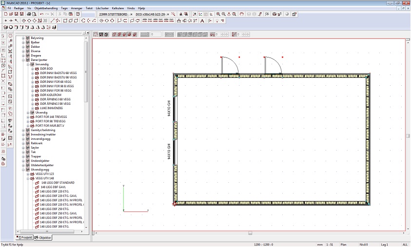

Bildet under viser at vinduet til høyre er uten kobling, mens vinduet til venstre er koblet til veggen. Koble fra alle vinduer og dører som er i veggene som skal byttes ut. Det vil nå se slik ut i eksempelet: Og fra innsiden: Slett alle veggene, men ikke vinduene og dørene. Still i plan, aktiver ”Lås node” og tegn veggene på rektangelet. Prosjektet er nå tilbake til stadiet etter at vinduene og dørene ble koblet fra veggene. Vinduene og dørene skal nå kobles på veggene igjen. Velg funksjonen ”Koble til” . Venstreklikk på vinduet/døren og venstreklikk deretter på veggen. Gjør dette med alle vinduene og dørene. Resultatet vil nå være slik: Prøv å tegn et nytt snitt, og se om dette hjelper. Hvis ikke vil jeg gjerne vite om du har en annen løsning, men denne metoden hjalp i hvert fall på mitt prosjekt
