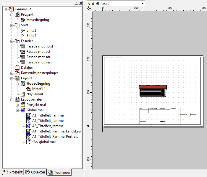

Åpne et prosjekt for testing og dra en av tegningene, for eksempel "Hovedtegning" over til "*Ny layout".

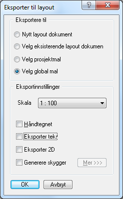

Dialogboksen "Eksporter til layout" åpnes. Huk av korrekt eksportinnstillinger og velg samtidig at tegningen skal eksporteres til en av malene, i dette tilfellet global mal. Hug derfor av for "Velg global mal".

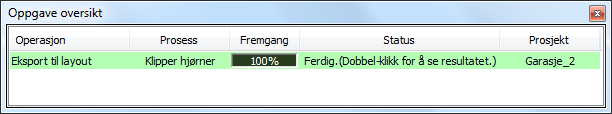

Når Oppgaveoversikten dukker opp dobbelklikker du på det grønne feltet.

Du får nå et valg av hvilke layoutermaler du ønsker tegningen skal ligge på. Velg for eksempel A4_Tittelfelt_Ramme_Landskap.

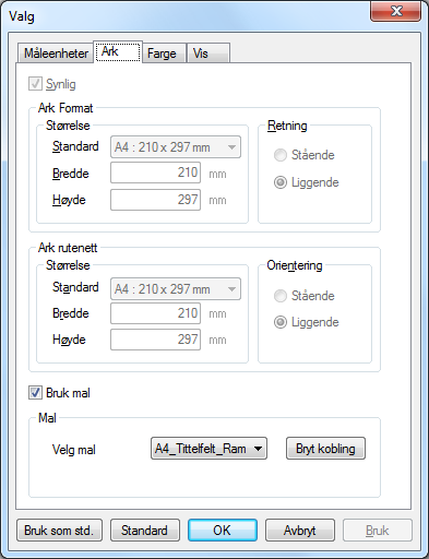

Åpne "Rediger"-menyen og deretter "Valg". Velg fanen "Ark" som ser slik ut:
Ukens tips 069-06.png (34.35 KiB) Viewed 62502 times
I nedtrekksmenyen kan du nå velge blant prosjektmalene. Ønsker du å bytte mal, kan det gjøres her. Trykk til slutt "Bruk" og "OK" dersom du ønsker dette.
Trykker du på knappen "Bryt kobling", brytes koblingen, og det er ingen forbindelse til malen lengre. Boksen "Bruk mal" vil også bli avhuket samtidig.
Dersom du mot formodning har eksportert tegningen din til en tom layout kan du også gå inn her og velge "Bruk mal", og deretter velge hvilken mal du ønsker, vil tegningen din også få korrekt tittelfelt.
