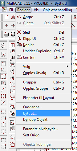

Dersom du har tegnet en vegg eller et annet objekt og ønsker å bytte ut dette objektet, er det fullt mulig i MultiCAD.
Ukens tips 063-01.png (20.22 KiB) Viewed 46779 times
Marker objektene ved enten å venstreklikke på veggen eller å holde venstre musetast inne og dra en ramme rundt objektene. Velg deretter "Bytt ut…" i "Rediger"-menyen.

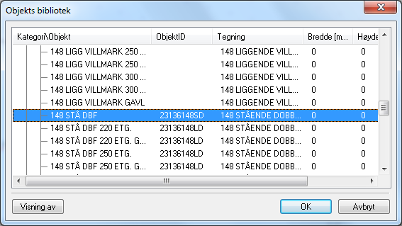

En dialogboks åpnes. Velg her det nye objektet du ønsker.

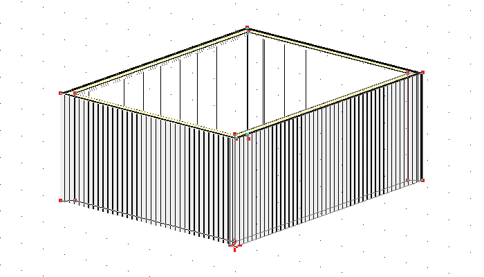

Trykk deretter "OK" og objektene byttes ut.
