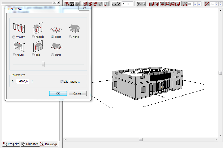

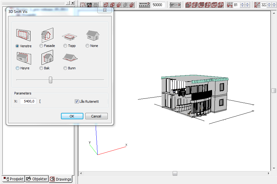

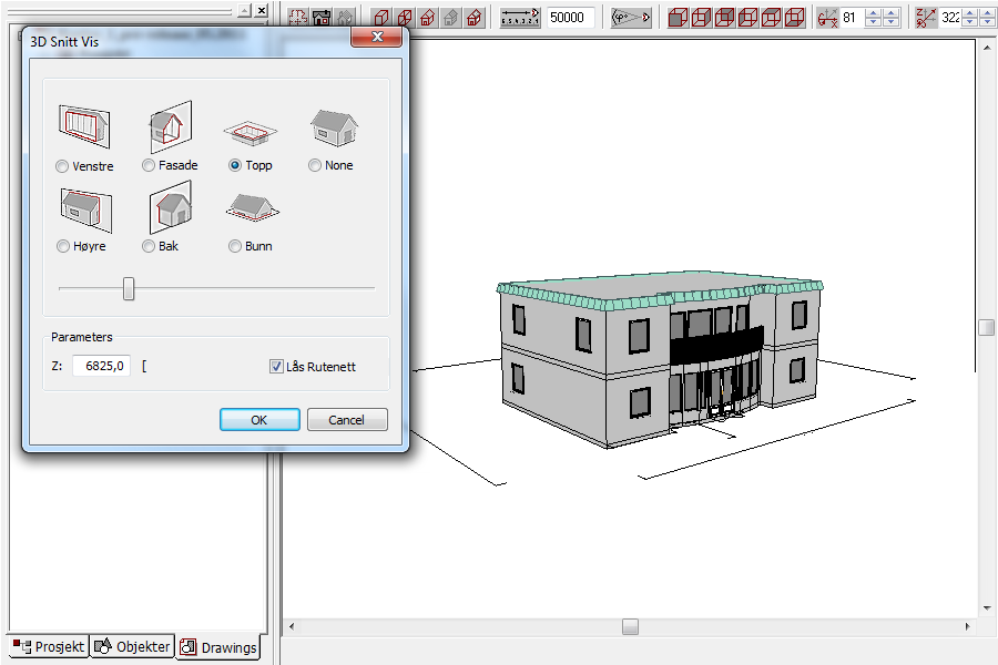

3D_drag and snapp-funksjon
Det er fullt mulig å jobbe videre selv om prosjektet er i 3D-snitt.
Snittlinjer og fasadelinjer i prosjektet (hovedtegningen).

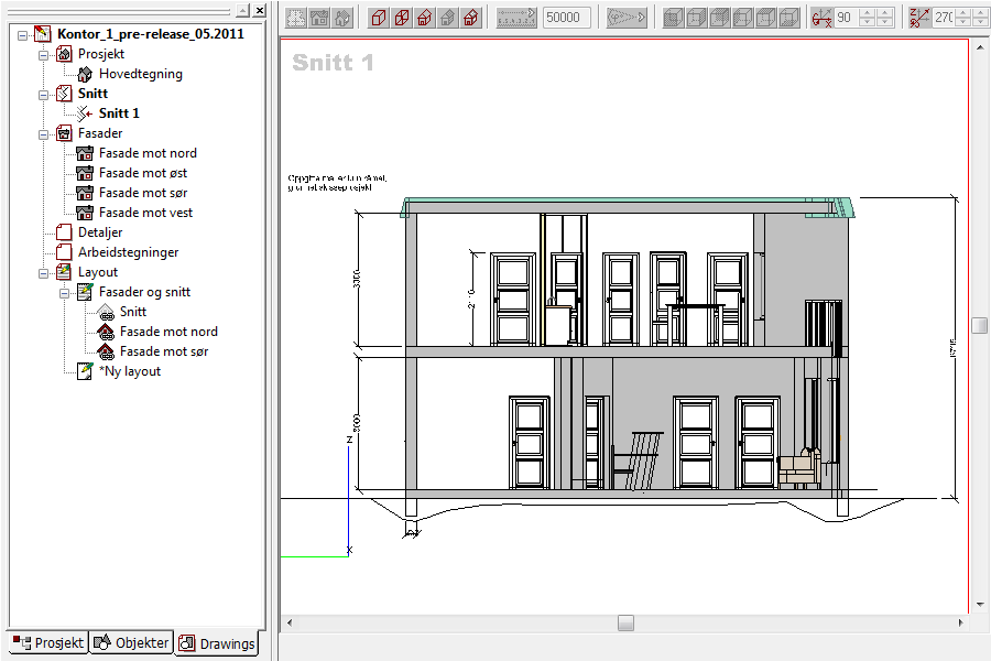

Tegningstreet hvor alle tegningene er samlet.
Inni 2D-snitt-tegning. Her kan alle 3D-objektene flyttes, samt at 2D-tekst, mållinjer, og polygoner kan tegnes. 2D-symboler synkroniseres ikke mot andre tegninger.

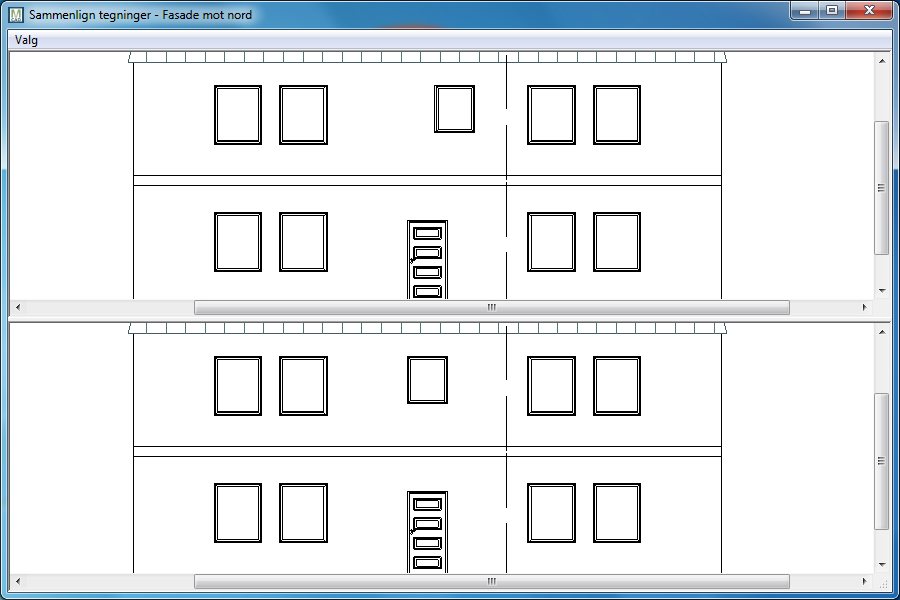

Et vindu er flyttet i den ene tegningen. Ved åpning av en av de andre tegningene får du mulighet til å sjekke eksisterende tegning mot ny tegning før åpning.

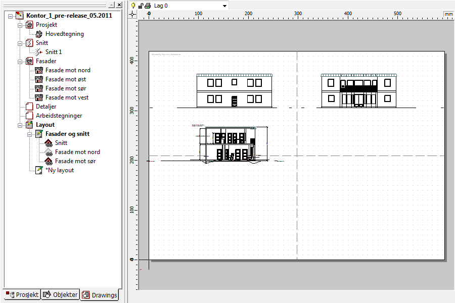

Flere tegninger er dratt over til layout. Ved en eventuell endring i hovedtegningen vil disse også bli oppdatert. Layouten "Fasade mot nord" er i dette tilfellet ikke oppdatert etter siste endring.
